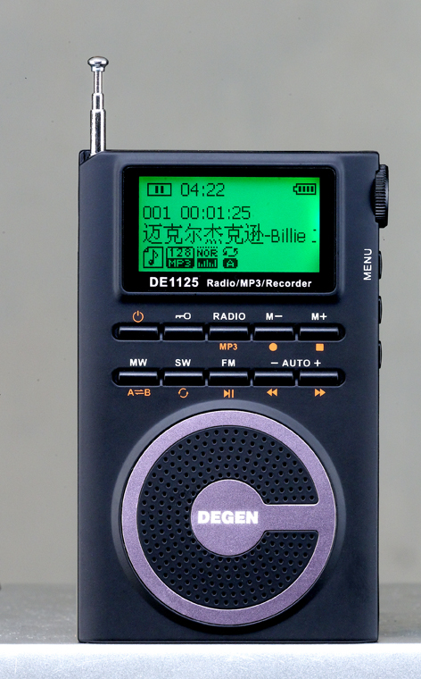

我的同事于2015年7月购1125全波段收音机一台,现在只能使用耳机,扬声器无声。在这之前没摔没碰,据他自己表述,接上数据线后删除了文件,他记得是“带齿轮”的那种,那么就应该是系统文件,我打开后盖进行了目测检查,无断线,用万用表x1档测线路板的扬声器焊点(未焊拆扬声器的线),走表,呈接通状态(本来应该焊拆线,测通断才直观),但喇叭无“咯、咯”声,所以,不好判断究竟是于删除文件有关,还是喇叭坏了?这是问题一。问题二是,如果确实与系统有关,是否可以发一个相关文件给我,问题三是,是否可以返修?

发表于 2016-12-6 11:44 来自手机 | 显示全部楼层
是不是耳机孔的问题?

    发表于 2016-12-6 12:46 | 显示全部楼层
    万用表低阻档测喇叭,无咯咯声可断定喇叭损坏

    发表于 2016-12-6 13:36 | 显示全部楼层
    您好,我刚帮您咨询过维修师傅,他说您看一下是不是耳机插座虚焊,如果不是那就是喇叭坏掉了,如果需要维修,请按以下地址寄回,http://www.degen.com.cn/sv.aspx?TypeId=119&FId=t8:119:8寄的时候里面附一张纸写明机器故障以及您的姓名地址电话等。

    发表于 2016-12-9 11:47 | 显示全部楼层
    我的情况与你参不多!应该是耳机插座虚焊!这是1125软肋!

    发表于 2016-12-9 21:15 | 显示全部楼层
    耳机插孔过去有螺丝固定在支架上消化了外力,现在上乘的设计会有一个金属支架。现在工艺省事拉一般直接焊在PCB板上,这样频繁使用外力会造成焊点脱焊(也有虚焊的),还有金属片失去弹性、表层氧化引起的接触不良,看似简单的东西坏了一换了事,其实不然,几次一换焊盘就烂了,这不是吓唬你。
    脱焊——焊接点薄弱由应力或外力造成焊接件分离。
    虚焊——在焊接时焊面没有处理好似接非接。

    发表于 2017-3-1 09:26 | 显示全部楼层
    带齿轮的文件图标是系统文件  估计刷固件就可以复原了
