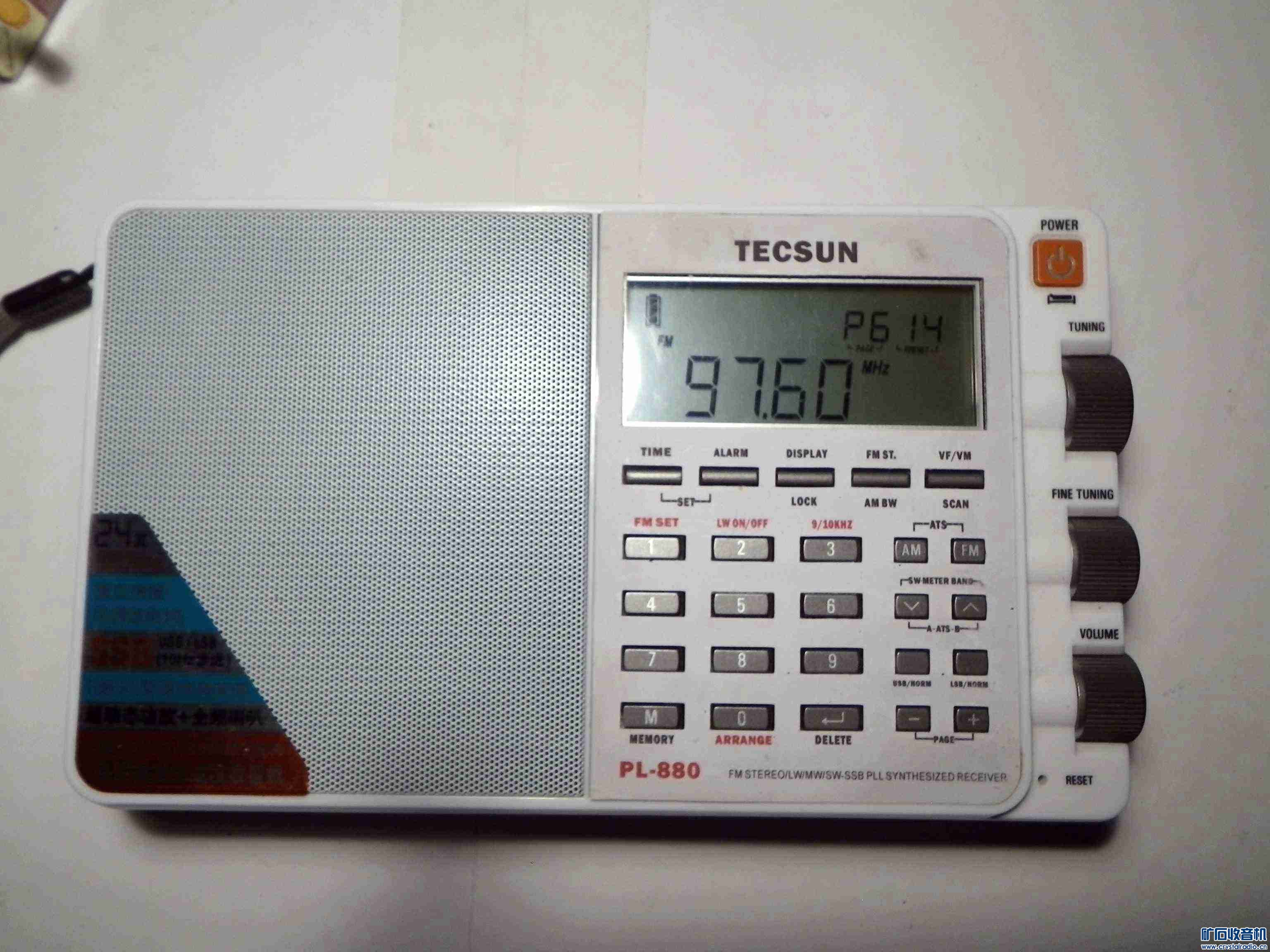

    发表于 2017-4-29 23:35 | 显示全部楼层
    以上链接矿坛绕弯子不直接进入,要注册掌上论坛登录,要么转到PC版访问有点麻烦。干脆直接转过来。
          首先,对坛友 xiaomage、meinhard  表示感谢!

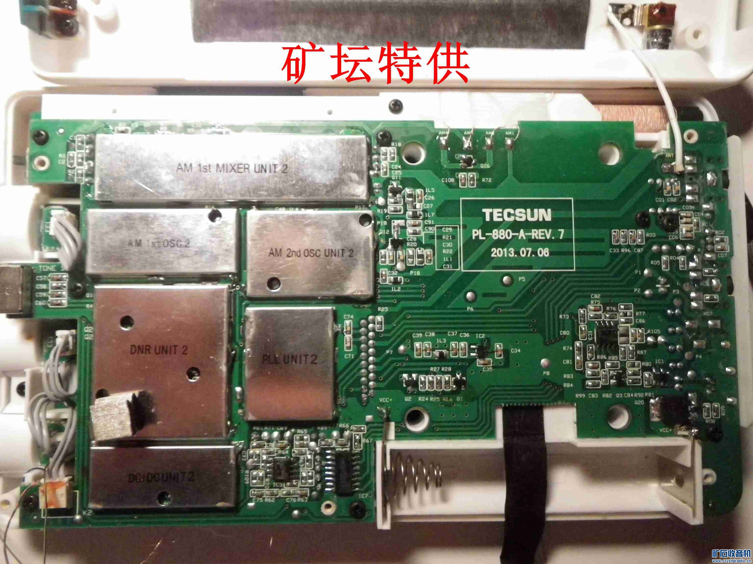

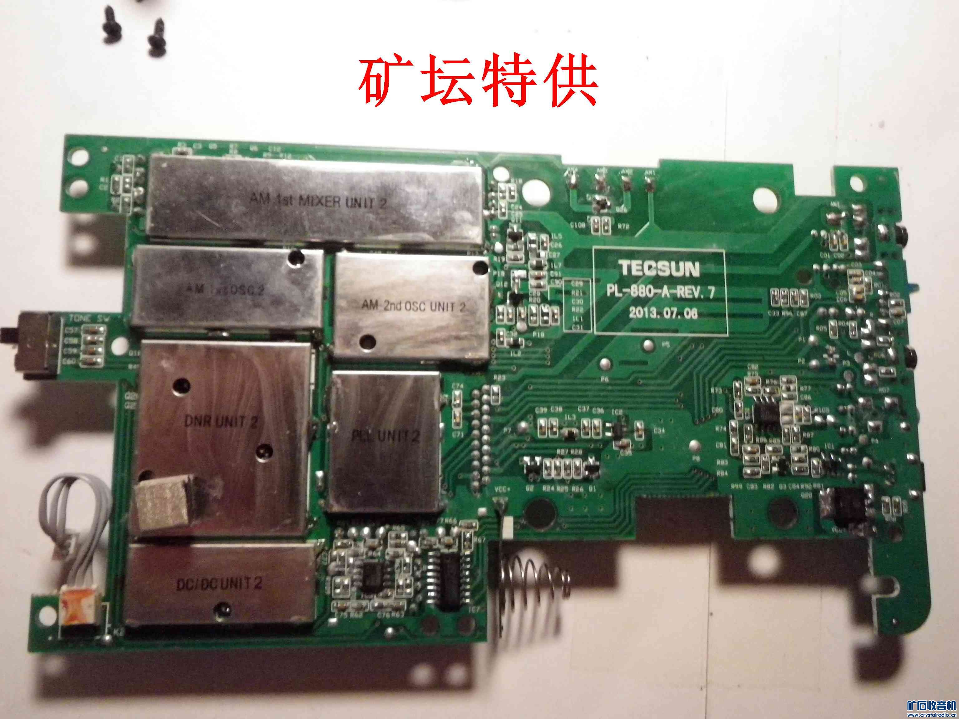

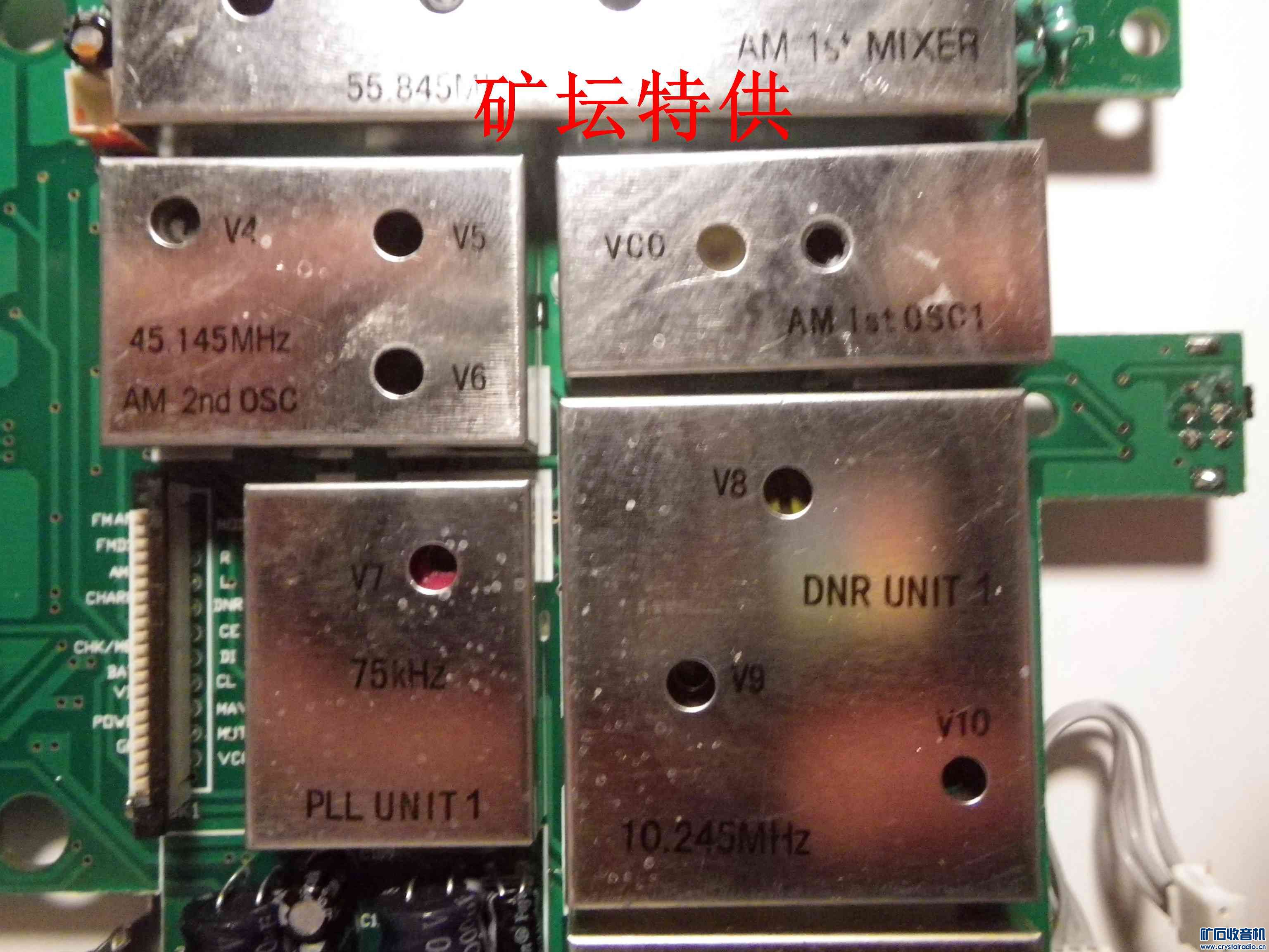

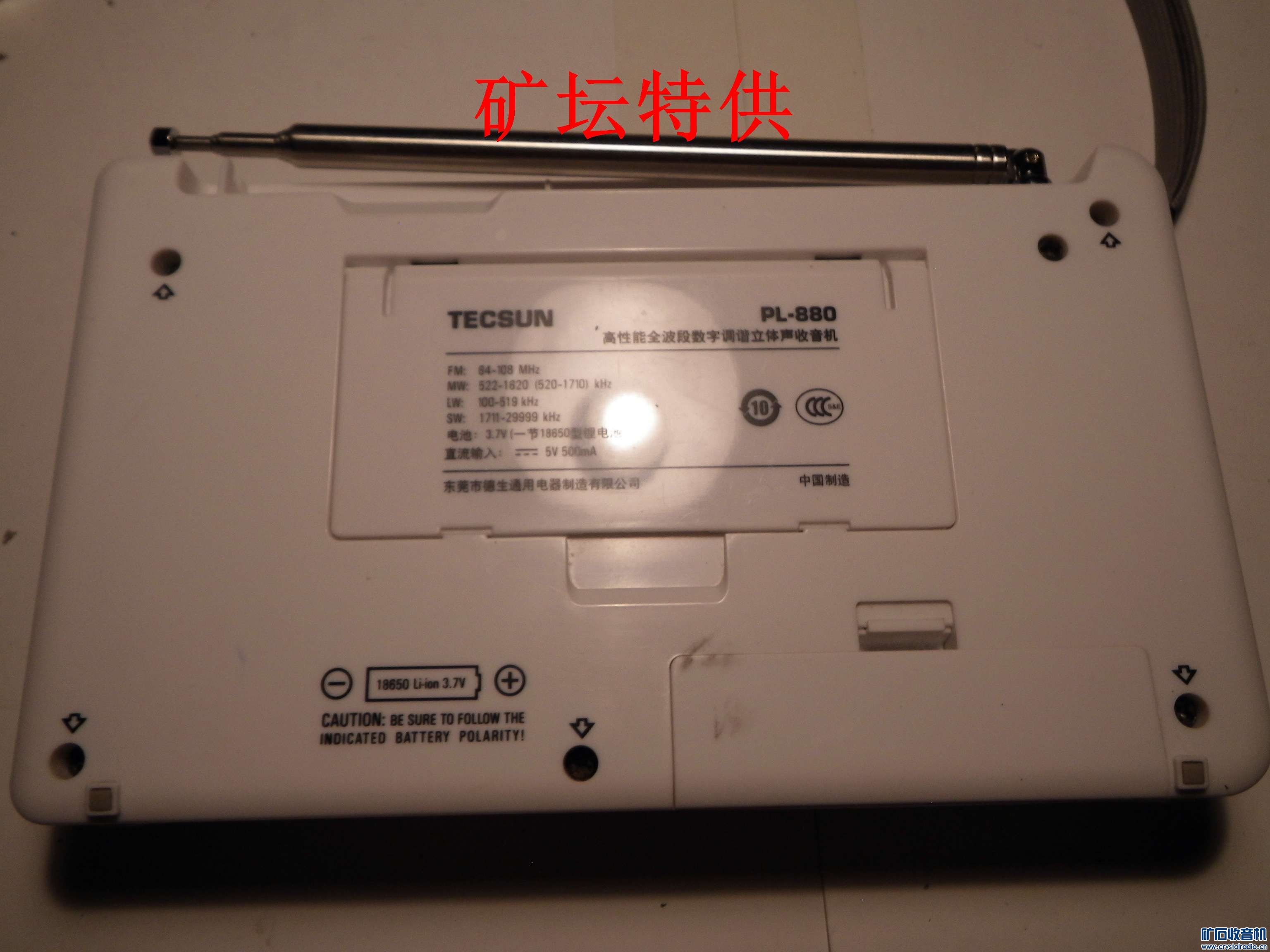

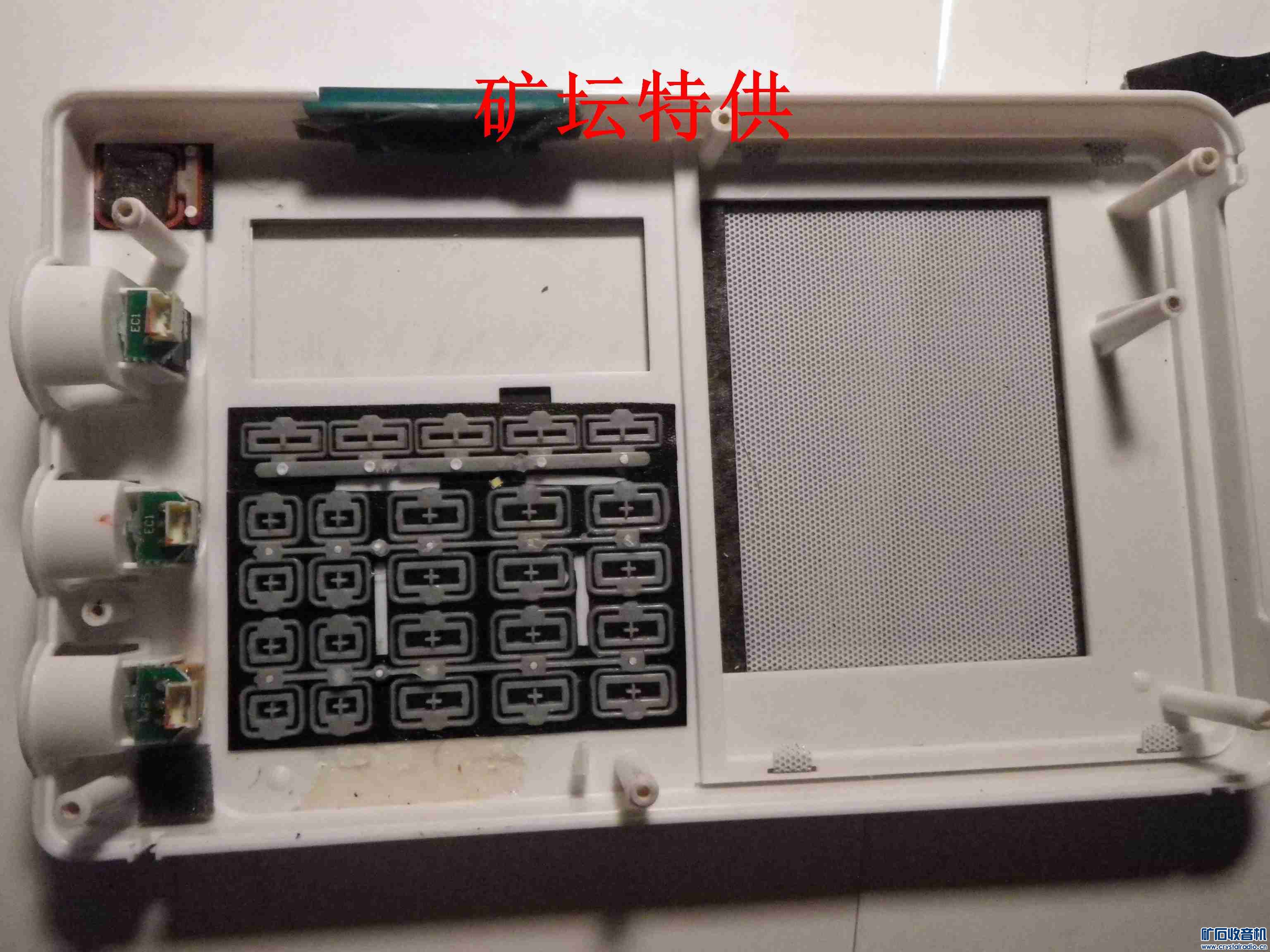

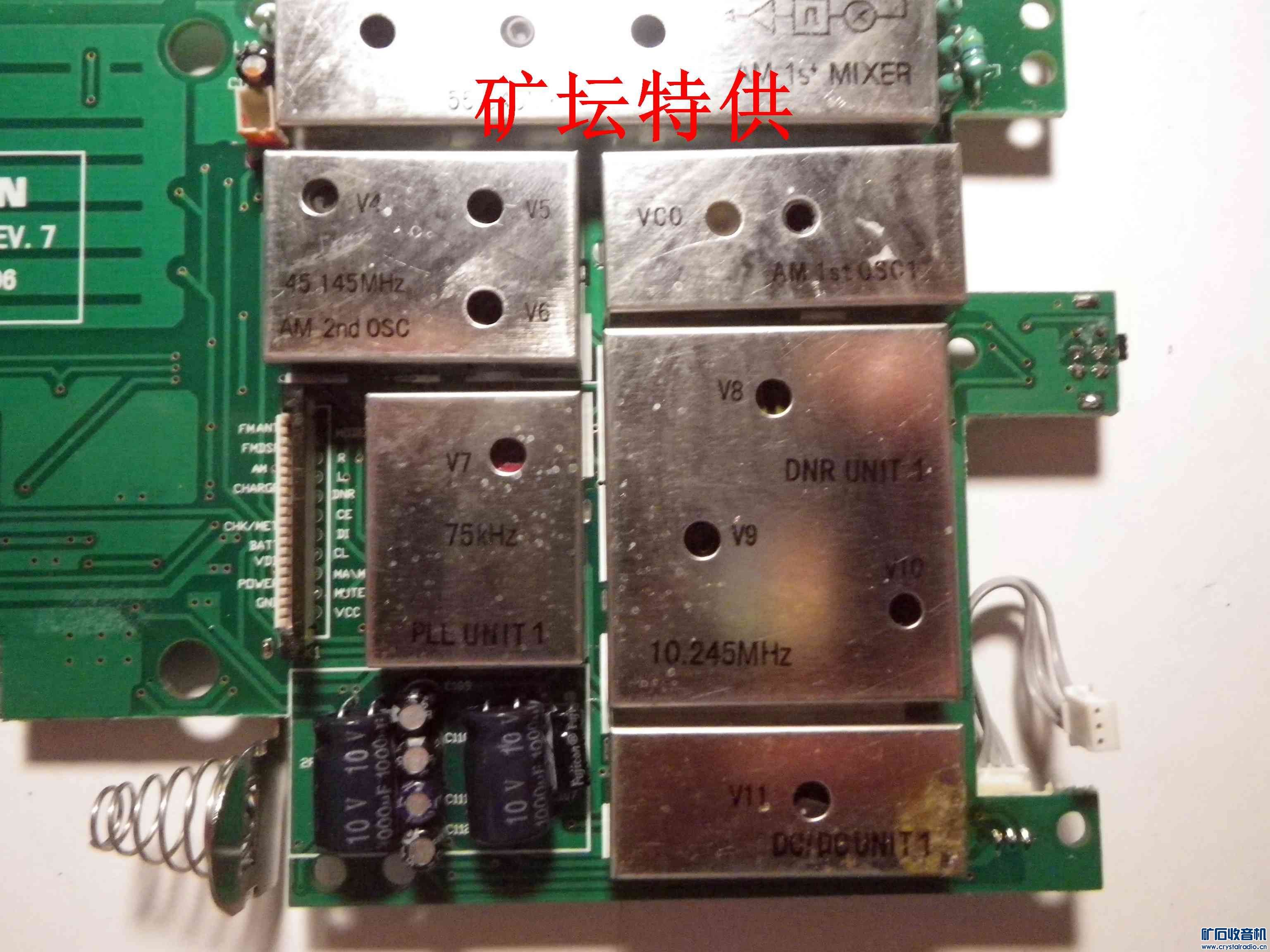

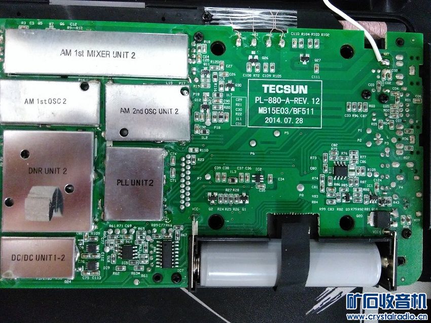

          用了半个月了,基本上算是可以。突发奇想,独乐乐不若众乐乐。于是乎,拆!拍照,大家一起乐。
          看图吧

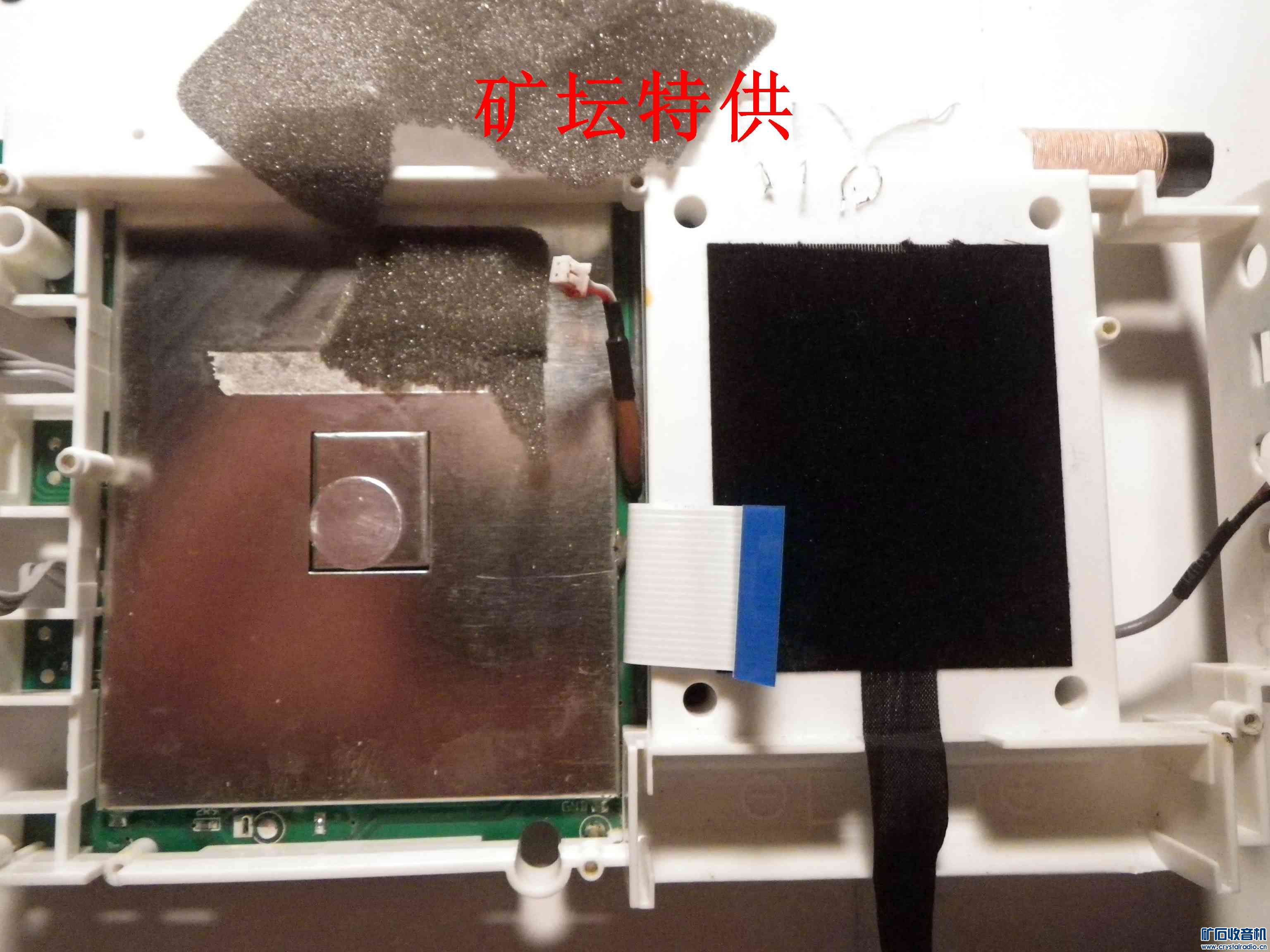

       内部也就这些东西了,连调谐 音量电位器都给我拆了拍照了,这次拆机还有个额外的惊喜,那就是原机内置小电池一个引脚竟然是空焊的,给补上去了,在扣掉锂电池的情况下,屏幕还是可以正常显示时间的。
    41298
    发表于 2017-4-29 23:58 | 显示全部楼层
    还有一帖,转自五童坛友帖子,表示感谢!
    刚过保,果断就拆了。 (*内有彩蛋*)

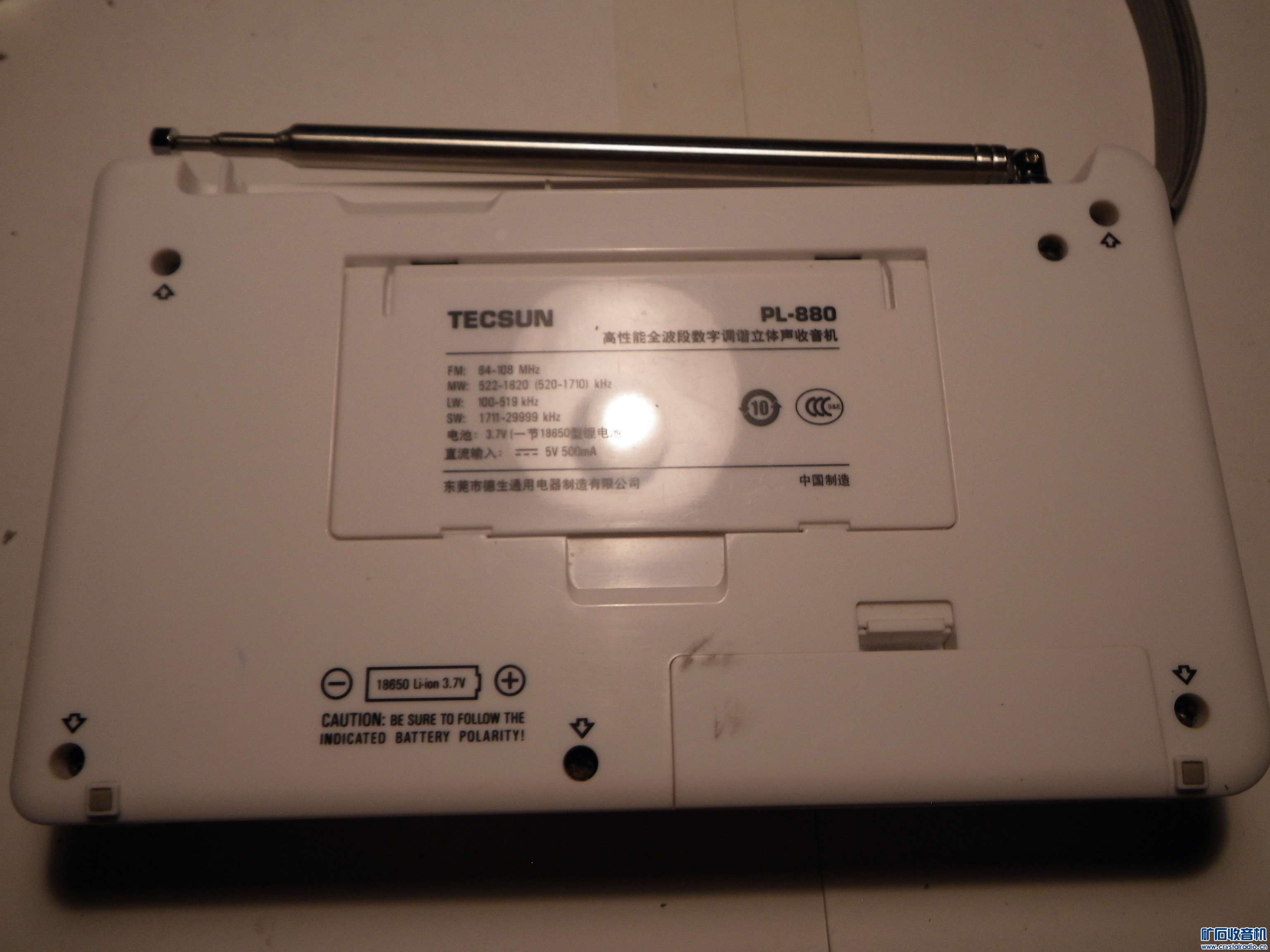

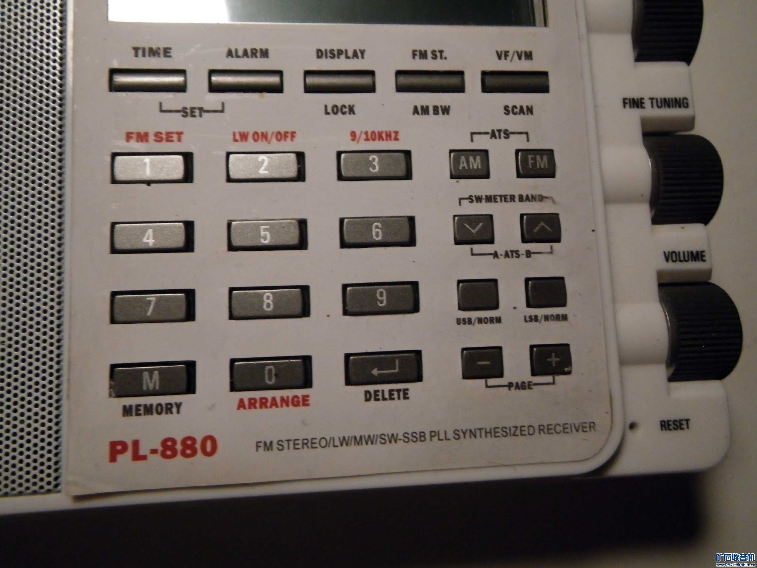

    1、先来个正脸:武汉地区95.6中国之声。

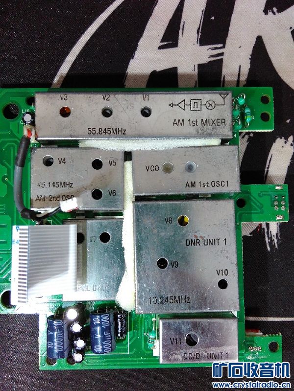

    2、拧下后盖螺丝,取下后盖:迎面而来的是一块大电路板,主要是模拟电路。板子是2014年的,但是机器是2016年的。做工还不错,各关键部分单独屏蔽,屏蔽罩上印有简要文字,有助于用户“把玩”。

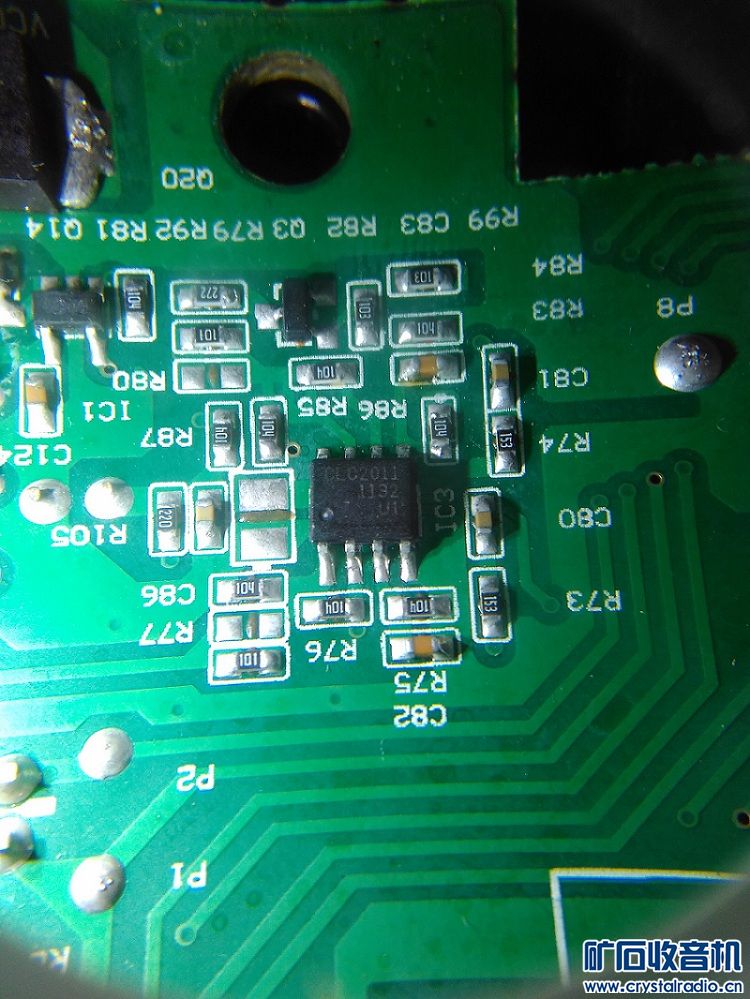

    3、大电路板上能直接看到的主要芯片特写:
    电池上方的运放(CLC2011),功放旁边还有一颗同型号的。
    电池右侧的场效应管(J245)。
    电池左侧的功放(SP2068)。
    板上的另一个运放(CLC2011)。
    功放附近的两个多路复用器芯片(TC4W53)。
    41298
    发表于 2017-4-30 00:11 | 显示全部楼层
    续上帖,转自五童坛友帖子,表示感谢!

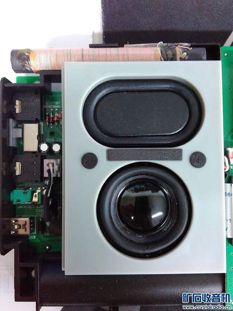

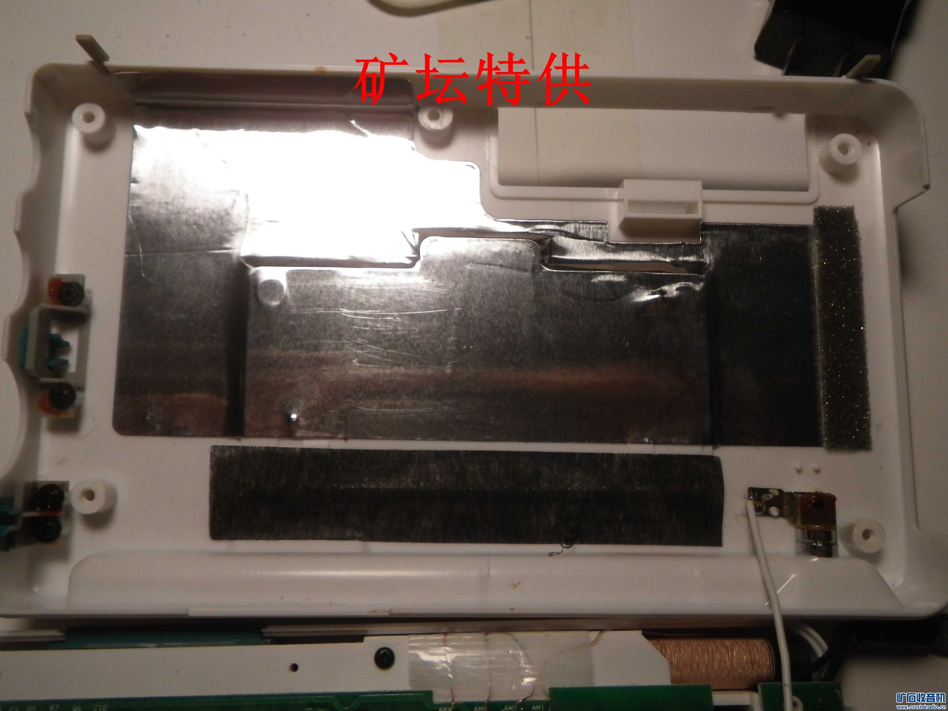

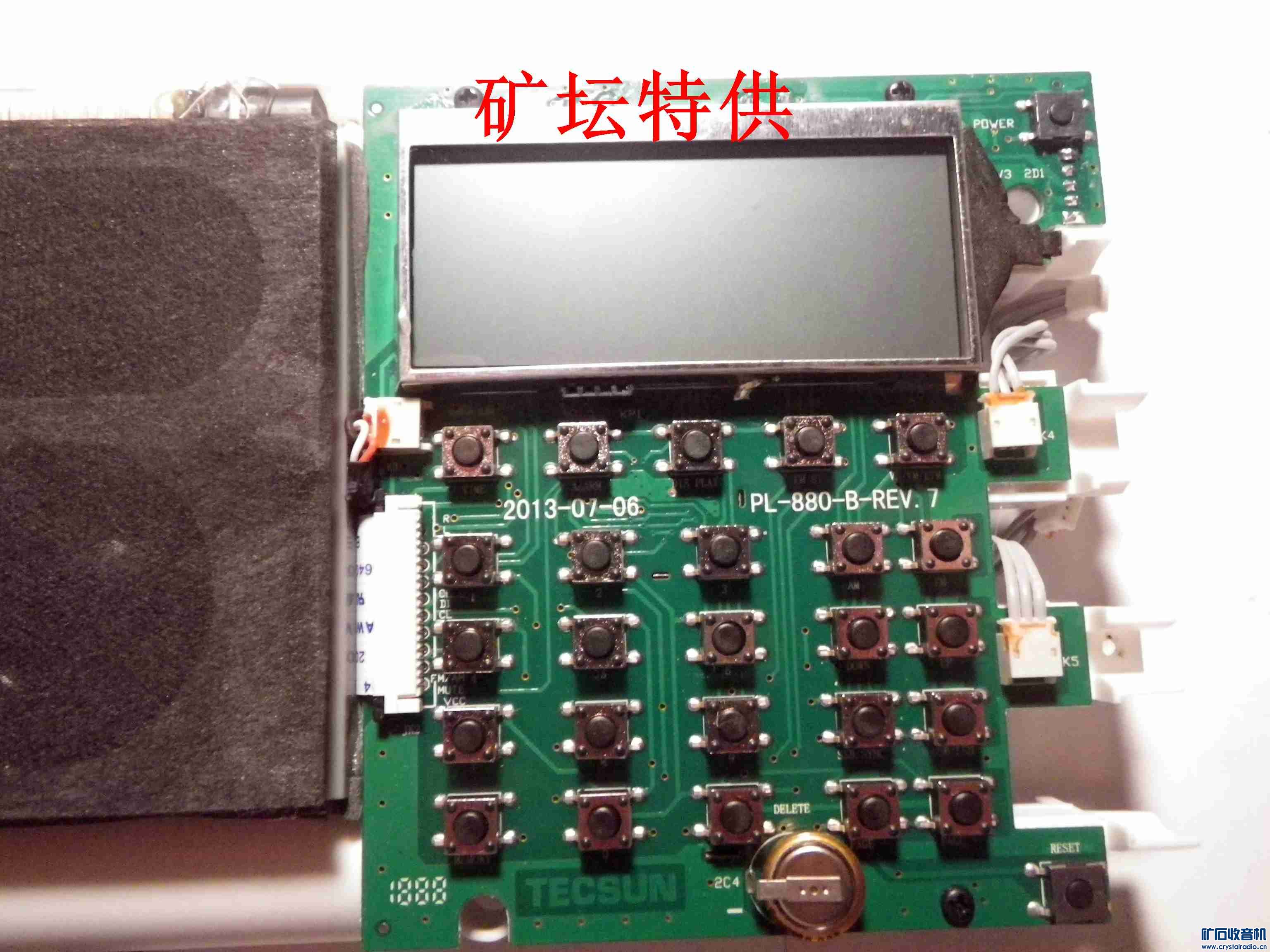

    4、拆下前面板,将内脏整体取出来:可以看到喇叭和数字电路板。与后面的模拟电路板用排线连接。
    5、上图中各部分特写:
    左侧数字电路板。液晶屏的照明灯有海绵胶遮光,外客有锈,材质应该是铁的。下测有一颗法拉电容,用于取下电池后的临时供电。

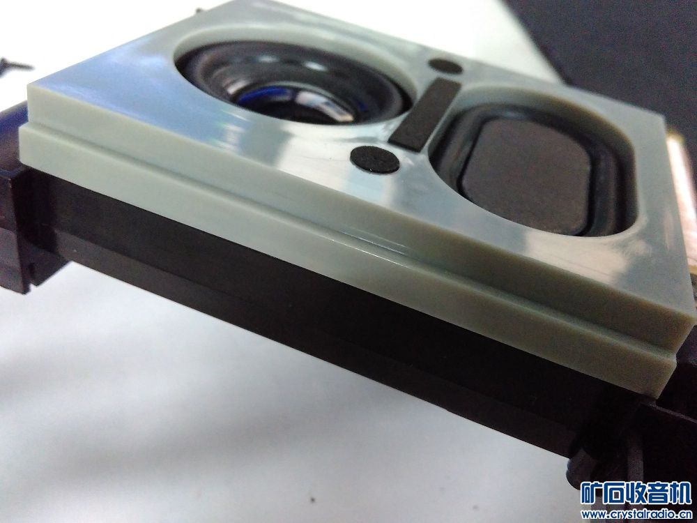

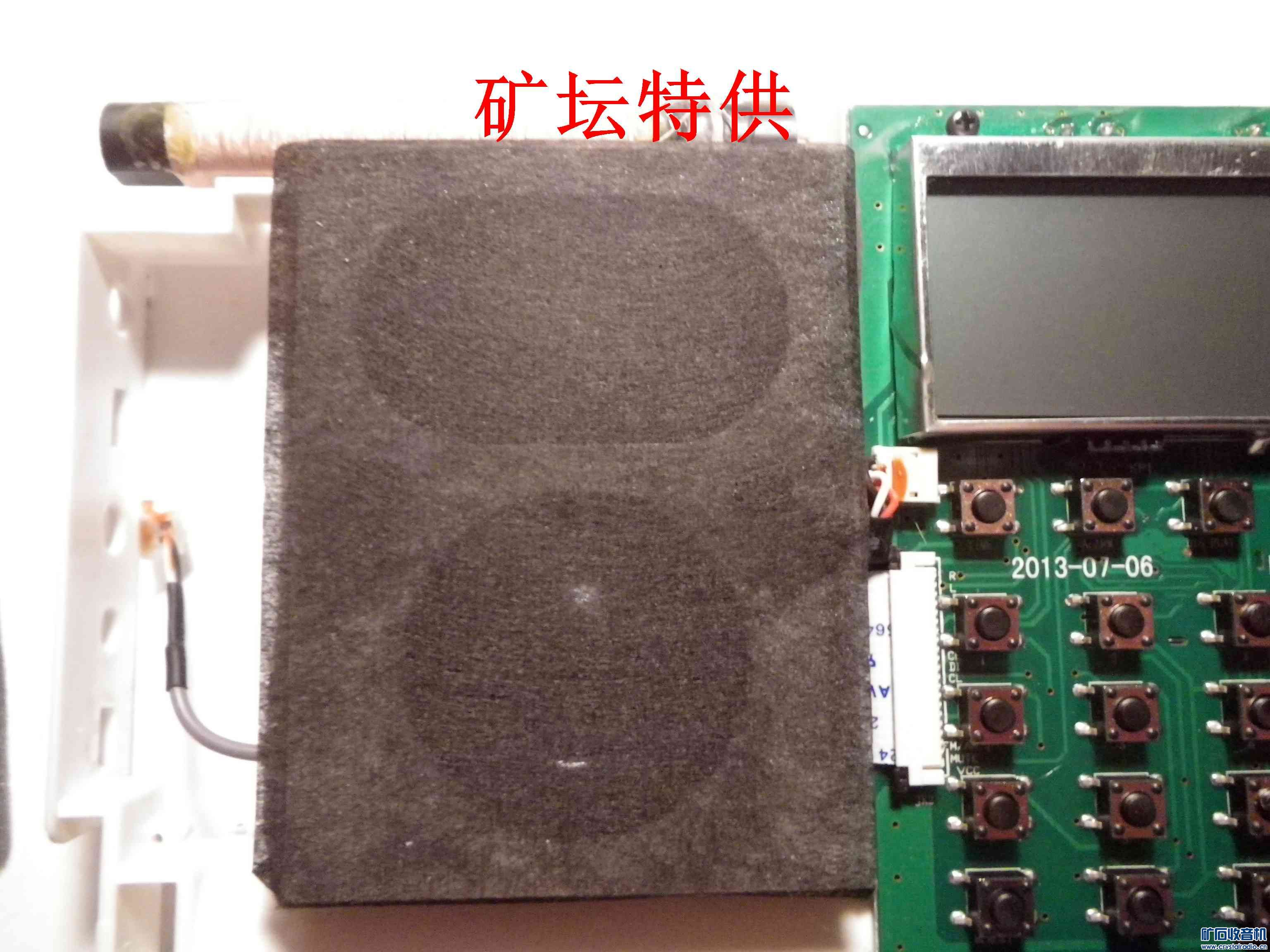

    左侧喇叭,采用独立的全封闭结构。喇叭上方是中波磁棒天线,长度有点短,约8CM。感觉被动振膜比喇叭大。

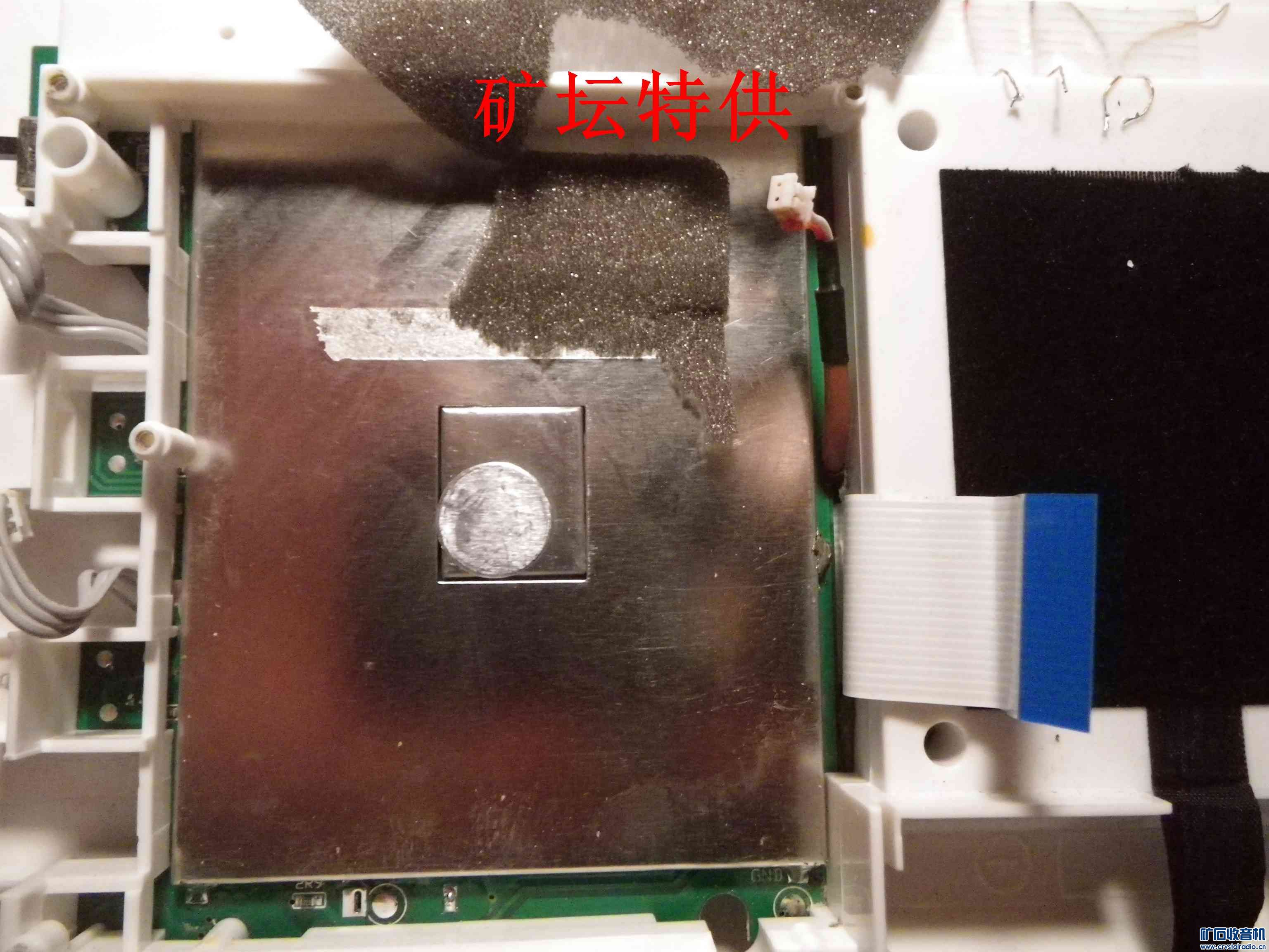

    6、拆下的数字电路板背面:有一整块屏蔽罩。(中间貌似还有一个镶嵌的小屏蔽罩?)

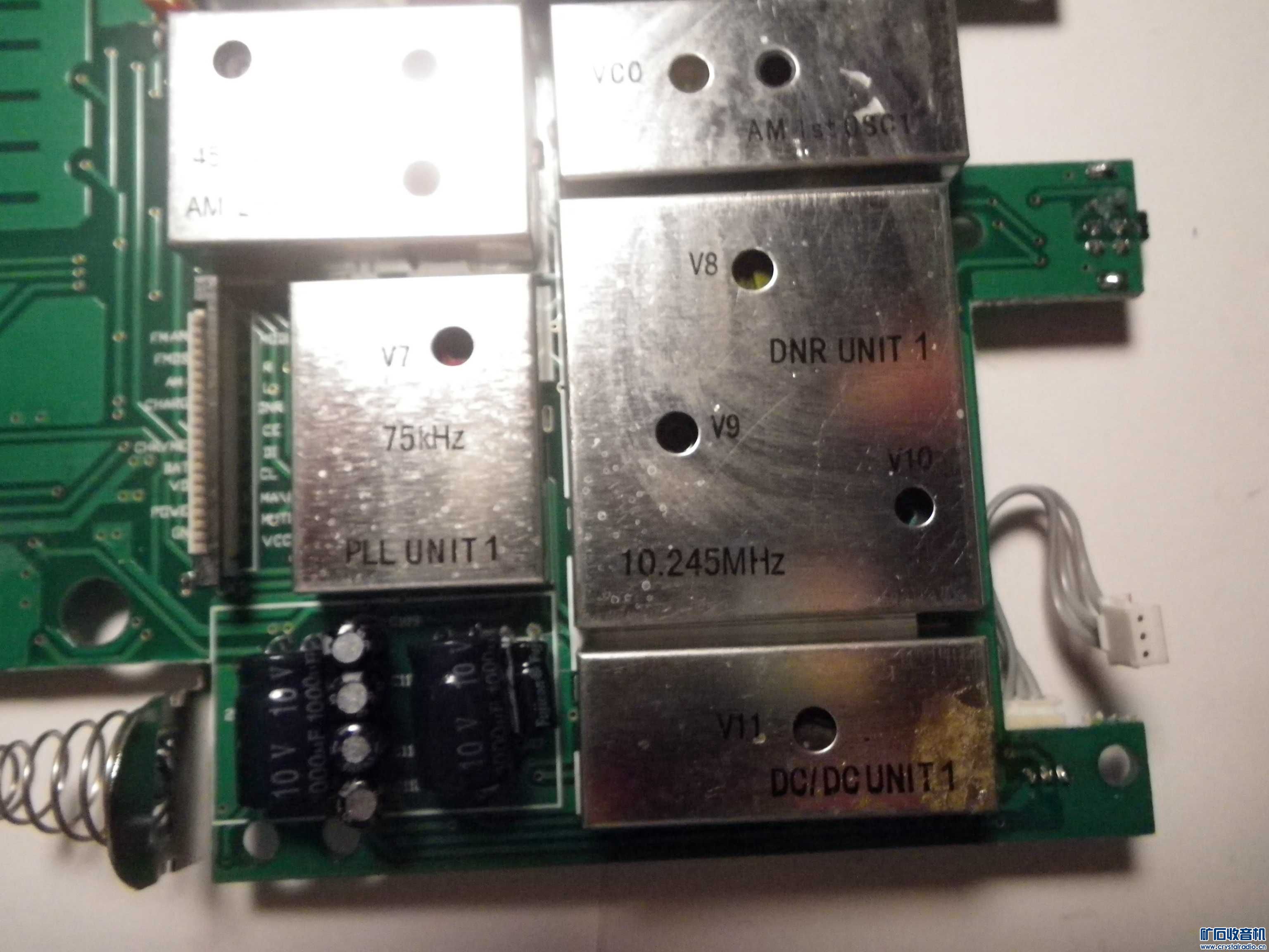

    数字电路板背面取下屏蔽罩后。(独家首发)裸了裸了~

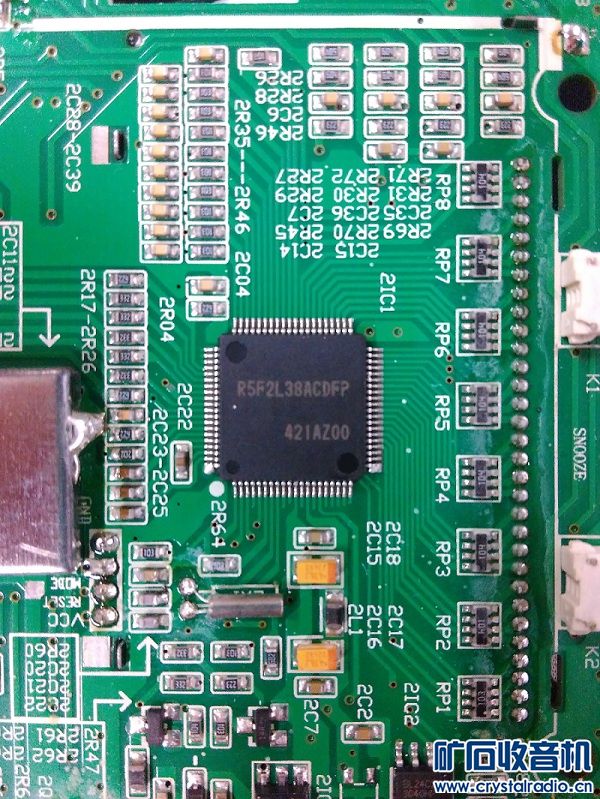

    微处理器芯片特写。
    我再裸,打开小屏蔽罩。这个是小芯片是干什么的?暂时没找到资料。

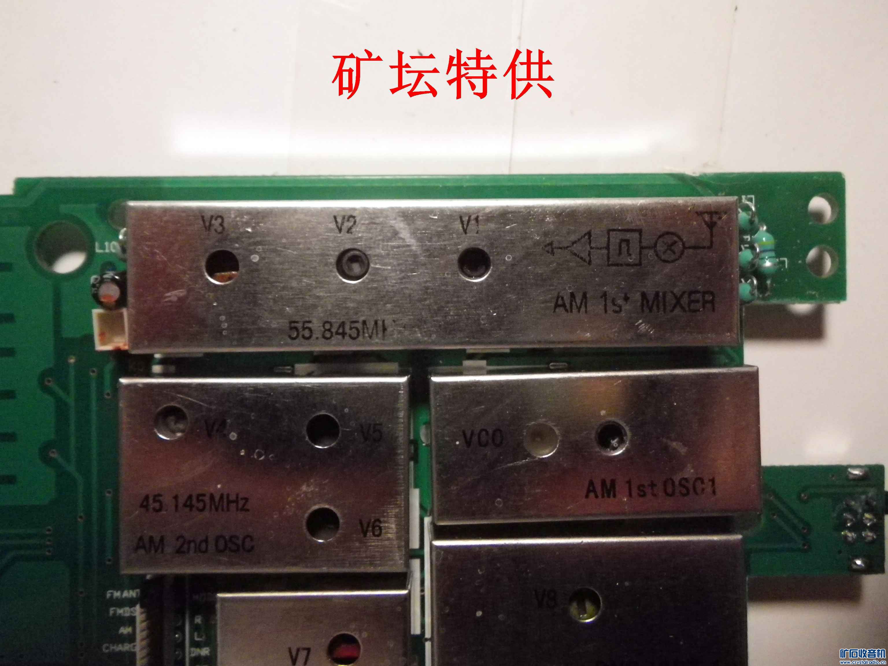

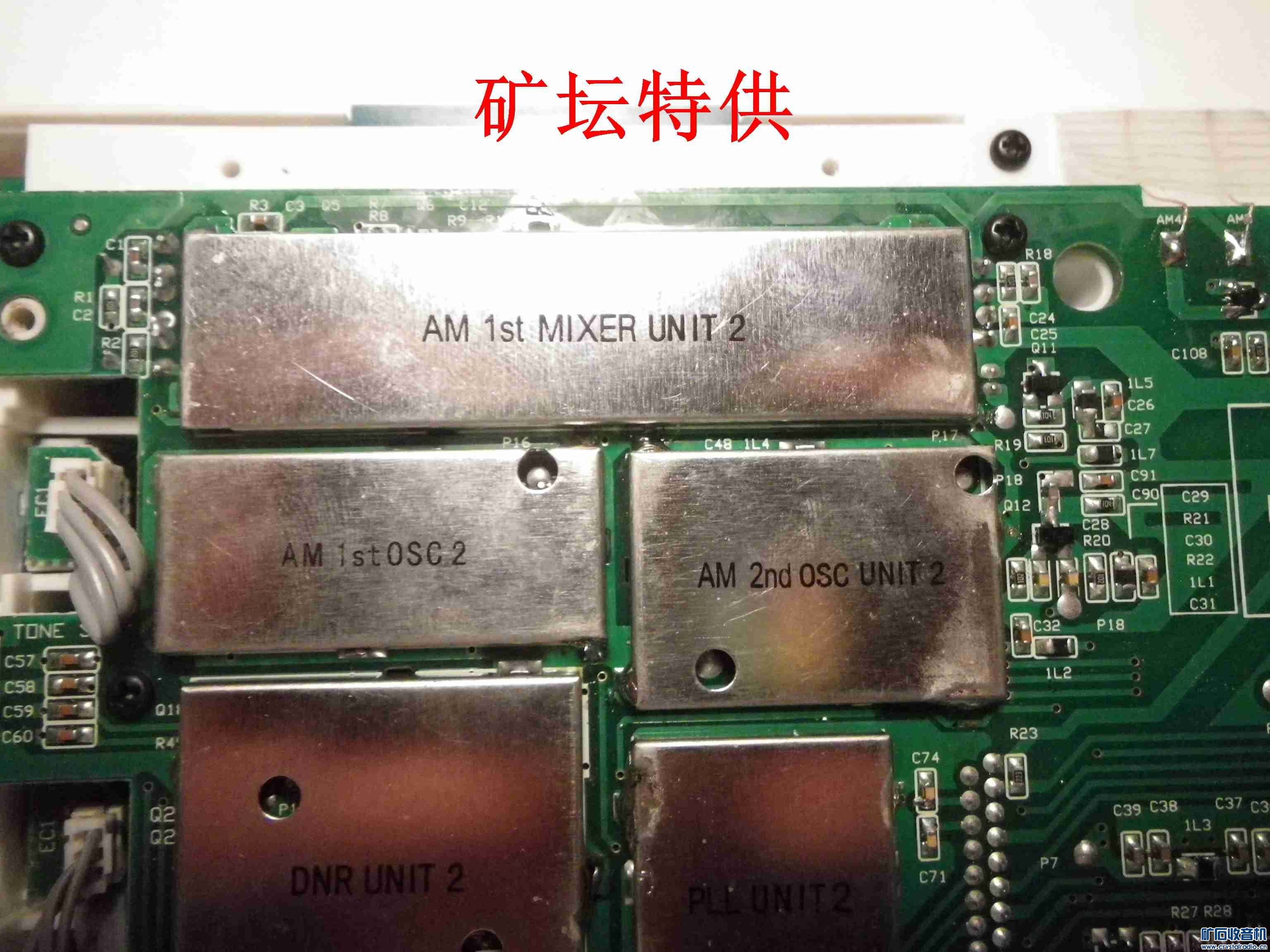

    7、模拟电路板的另一面:全是屏蔽罩
    屏蔽罩细节,左下角的电容是功放电路中的。
    左侧接口。板上的白色插口是喇叭的信号线。左上角外接天线接口旁边的四个二极管好像是限幅的?(防过载?)
    8、喇叭盒子与中波天线特写:

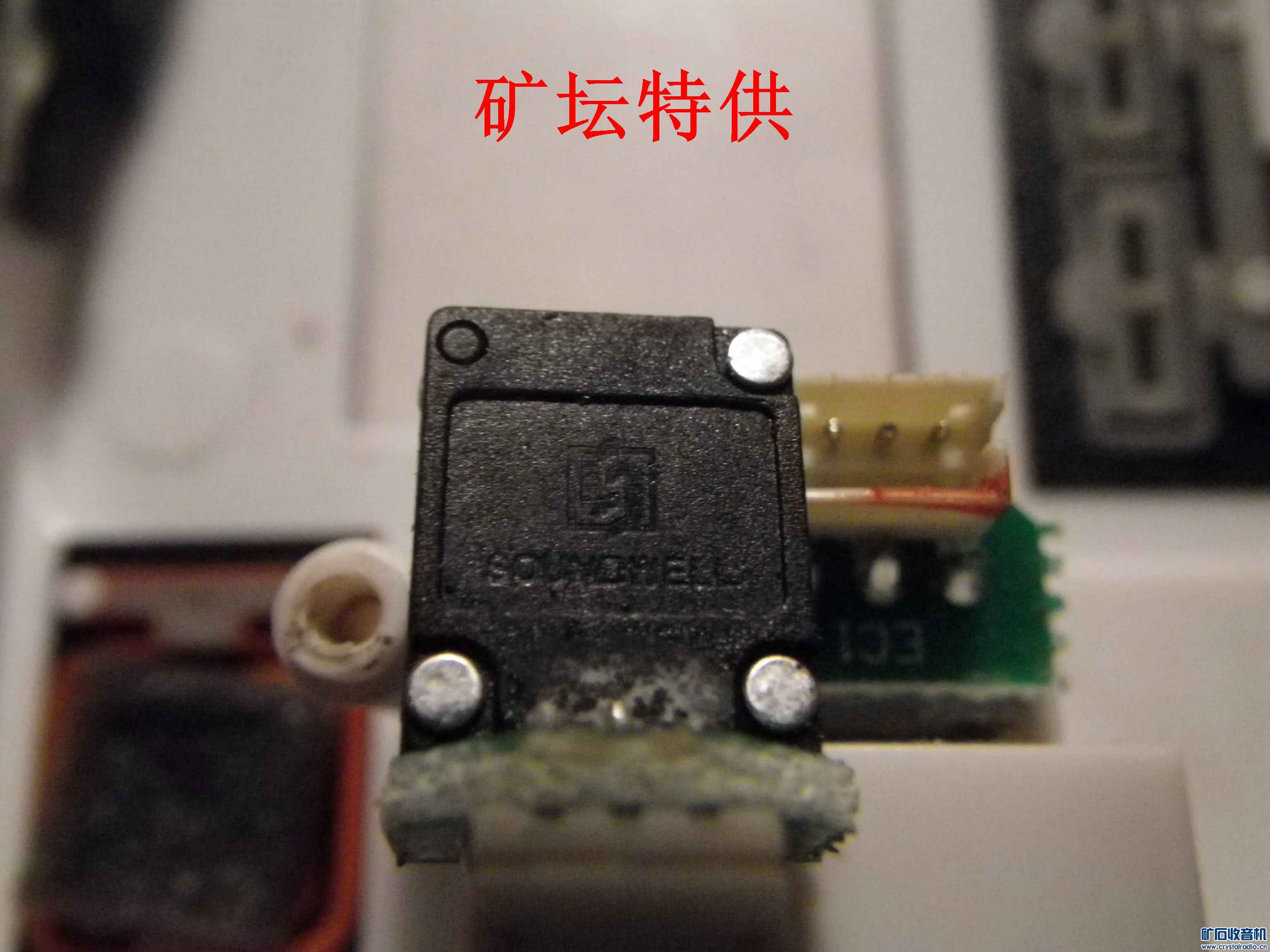

    9、编码器和电位器:调频率的两个是编码器,调音量的是电位器。(红色的胶粘得真稳好不容易才拔下插头)
    10、(大彩蛋)最后是高低音切换开关和周围电路特写:个人感觉低音档用处不大,高音档的低音效果已经很足。对于有人提到的880听人声不耐听,我也是这么感觉的,哈哈。所以可以在不破坏外壳的前提下尝试在此处对电路做修改,把低音档改成更高音档,改善解决人声不耐听的问题,确实有具体方法哈哈~。
    ~~OVER~~~~OVER~~~~OVER~~~~OVER~~~~OVER~~~~OVER~~~~OVER~~~~OVER~~
    谢谢各位看官的驻足~!
    对于880时间走不准的问题,我也有体会,一天就能偏好几秒。所以拆机后想换个好一点的晶振,可是不清楚板上晶振的频率。有机会用示波器看一下换了好晶振之后应该会准点儿。

    看来大家都在使用低音辐射器。
    受体积限制,为了增强低音,达到高中低频德均衡,满足人耳的听觉灵敏曲线,低频辐射器是唯一选择。

    大家也不要再对低频辐射器嗤之以鼻了,这是体积受限情况下唯一的选择。

    880磁棒太短是大缺点,昨天晚上试,灵敏度不如660,毕竟660的磁棒长一倍啊。
